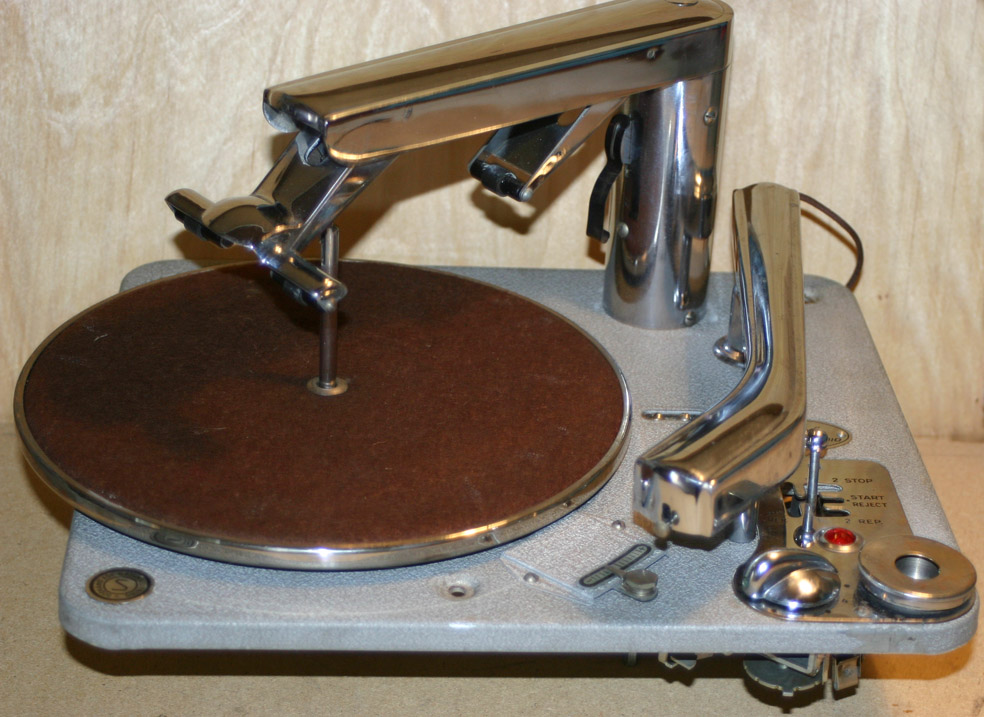

Dagens fynd eller skrot? Det är frågan. Men den är ju så vacker att se på, ja, bara en sån sak. Jag har inte fått igång den ännu, det blir svårt för mej kan jag lova. Pausratten har låst sig i läge 5. Den röda varningslampan lyser ilsket rött. Den reagerar inte alls på manöverspaken. Behåller den ändå tills jag förhoppningsvis får fatt i en bättre.

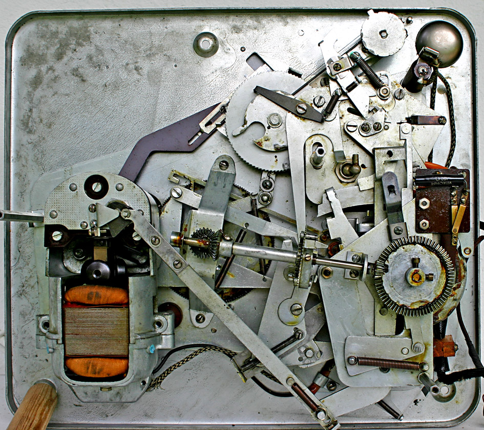

Nu har jag åtminstone fått igång skivtallriken. Växlingen har upphört helt, det lilla som funkade nyss. Jag får nog ge upp mina tafatta försök innan jag förstör den totalt. Misstänker att en returfjäder hoppat av. Förre ägaren var kanske lika dålig reparatör som jag och gett upp. Har anslutit den till en av mina gamla Luxorapparater och tycker att den låter som den ska. Skivtallriken snurrar direkt då man slår på strömmen. Roboten får tills vidare fungera som enkel skivspelare och pryder sin plats på hyllan.

Det är inte bara olja eller fett som stelnat under årens lopp? Ser ju ut att vara mycket mekanik men allt verkar öppet och åtkomligt. Fast stelnad olja/fett kan sitta som berget, man får lossa delarna försiktigt och dra och slita ev under tillförande av ny olja för att få isär allt.
Den ser ju väldigt fin ut för övrigt så den kan ju vara värd att lägga lite tid på.

Håller med Rickard! Stelnat fett är väldigt ofta en felande orsak. Man tvingas ibland demontera alla rörliga delar, en efter en, för att lösa upp fettet i sprit eller liknande för att sedan sätta dit igen(nysmorda).

skruvar du i sär den så då kan du glömma att du någonsin får den att fungara har reparerat en såda tog en månad ungefär innan jag fick fart på den utan att ta isär den ska spa ner bilden du lakt upp och rita in där troligaste felen sitter

bild på luxor verket

Ja nu har jag lekt med mina robotverk och tackar för tipsen
Ett av verken fungerar faktiskt nästan sådär nu... repeteringen den andra gången går pickupen ut på skivan men efter tre fyra varv går den till avslutsläget meddetsamma vad nu detta kan komma sig.
det finns många länkar som ska vara rörliga och elförzinkade delar har nog fällt ut så att dessa kärvat
överallt där det sitter fjädrar ska ju vara rörliga länkar
Jag hade förmånen att ha flera verk och växelvis studera rörliga delarna utan att behöva vara varsam på ett av dem
men det satt fast länkningar nästan över allt på de flesta
Tack för tipsen alfa-laval
