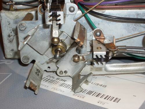

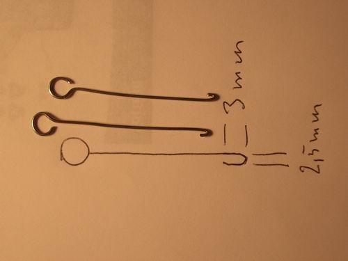

Mitt sätt att demontera yttre ratten.Tillverka krokar av pianotråd 0,8-0,9 mm.Stoppa in krokarna i de små hålen med kroken åt höger eller vänster,vrid så kroken pekar mot schassiet.Den greppar då mässingfjädrarnas V skåra när man drar utåt.Ganska hård fjäder.Se de 2 bilderna.Har ett schassie stående pga lådan behöver snyggas till.

Tack Bengt för informationen om krokarna. Jag gjorde dem av en rörbygel men inget hände till en början. Efter att ha ögnat igenom en holländsk servicebok lossade jag bottenskruvarna och sköt chassit framåt, då såg jag vad jag höll på med och fick loss vredet.

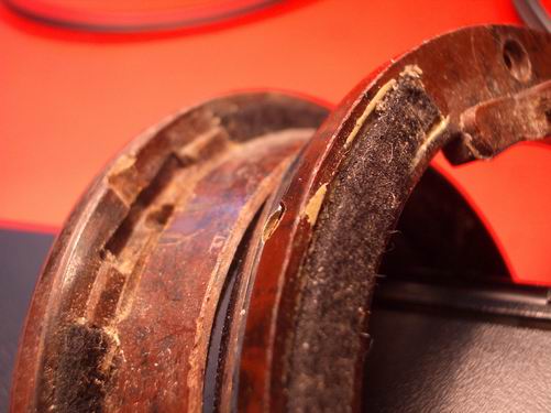

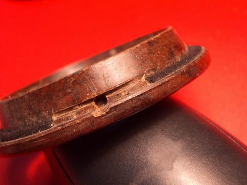

Min 756 har 4V rör med >70% branthet,dock är ögat utslitet.Kan nog efter lite pyssel ersättas med EM34.Glödspänningsökning via spänningsdubblare eller extra glödtrafo med 2 eller 6,3V.Fungerar Ua efter byte av alla kondingar.Tack vare låg MF så är nog förstärkningen ovanligt hög.Bytte innehåll i de gamla elektrolyterna.Bifogar ett par bilder till om fler har bekymmer med denna ratt.Ratten skall vara max medurs,för att få rätt vinkel så man kommer igenom yttre ratten och ned till den mittre delen.Om krokens böj är för stor går den inte ned i mittre ratten tillräckligt och kan då ej lyfta fjädern.Varning för att trä ned en motspänstig krok ,den kan då fastna i hålet och framkalla saftiga eder.Spåret vid sidan av hålet ,som syns på sidan av den inre rektangulära delen är det som mässingfjädrarna greppar i.
