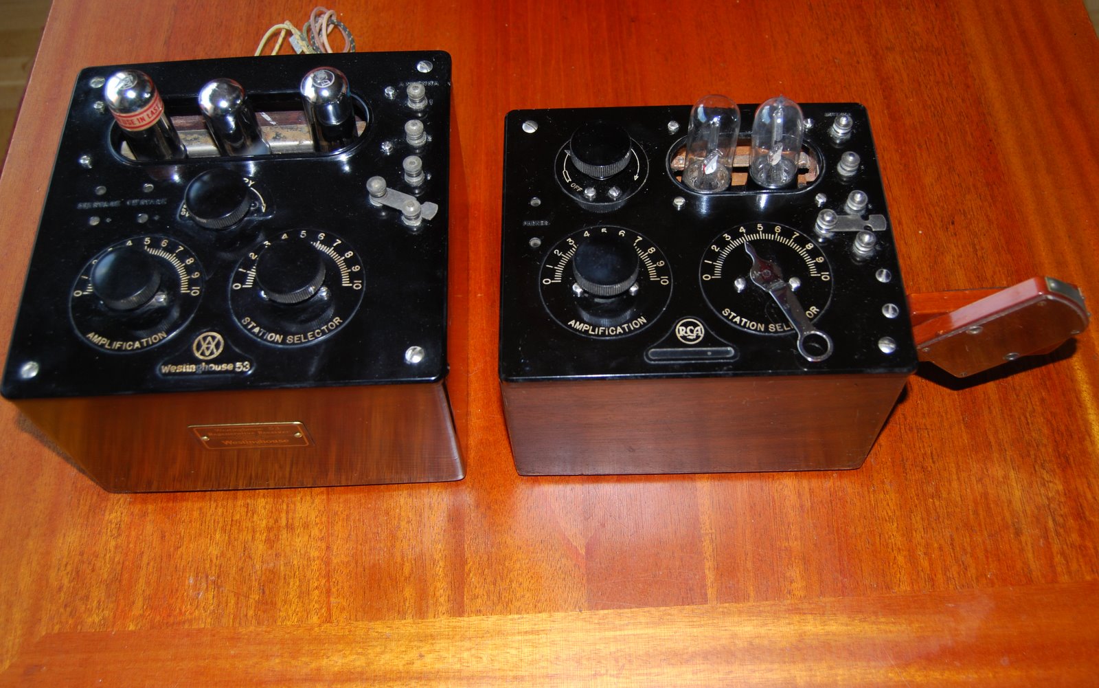

De Radiola III apparater som såldes i Sverige hade oftast en förlängningsspole som man ställde in via ett skjutbar omkopplare placerad i panelens framkant på platsen där amerikanarna har RCA III logon. Den svenska varianten ser man f.ö. aldrig i USA.
För att på ett annat sätt nå våglängdsanpassning gjordes även en variant med inpluggbar förlängningsspole på sidan, på den högra delen av den bifogare bilden är det en variabel SATT/Telefunkenspole, kanske har någon i föreningen en annan typ av spole. Spoluttaget är i helt klart en fabriksmodifikation och inget hembygge, eftersom jag har sett två identiska
För att nå högtalarstyrka adderade man som nämnts i USA två WD11 slutrör i push-pull, antingen som en separat del eller inbyggd som i RCA IIIA. Westinghouse bedrev dock en parallell utveckling med endast ett slutrör UX120 som var effektivare. Ett foto har nyligen påträffats av RCA historikern Eric Wenaas, som visar denna ”prototyp Radiola 18” som dock aldrig kom till produktion. Däremot tillverkade Westinghouse apparaten i Kanada under namnet Canadian Westinghouse 53 och konkurrenten Canadian General Electric gjorde en liknande modell (93). Montage, utvändig design och spolsystem är synnerligen snarlikt Radiola III och IIIA. Däremot är rörsocklar, LF transformatorer, osv. på dessa två modeller inneslutna i tjära i en plåtburk en ”katakomb”, snarlik RCA-suprarnas 6 rörs ”katakomb” eller Balticblocket. Måttot var att inget skulle vara lätt att reparera om man inte arbetade för RCA!. Bilden till vänster visar en CW 53.
